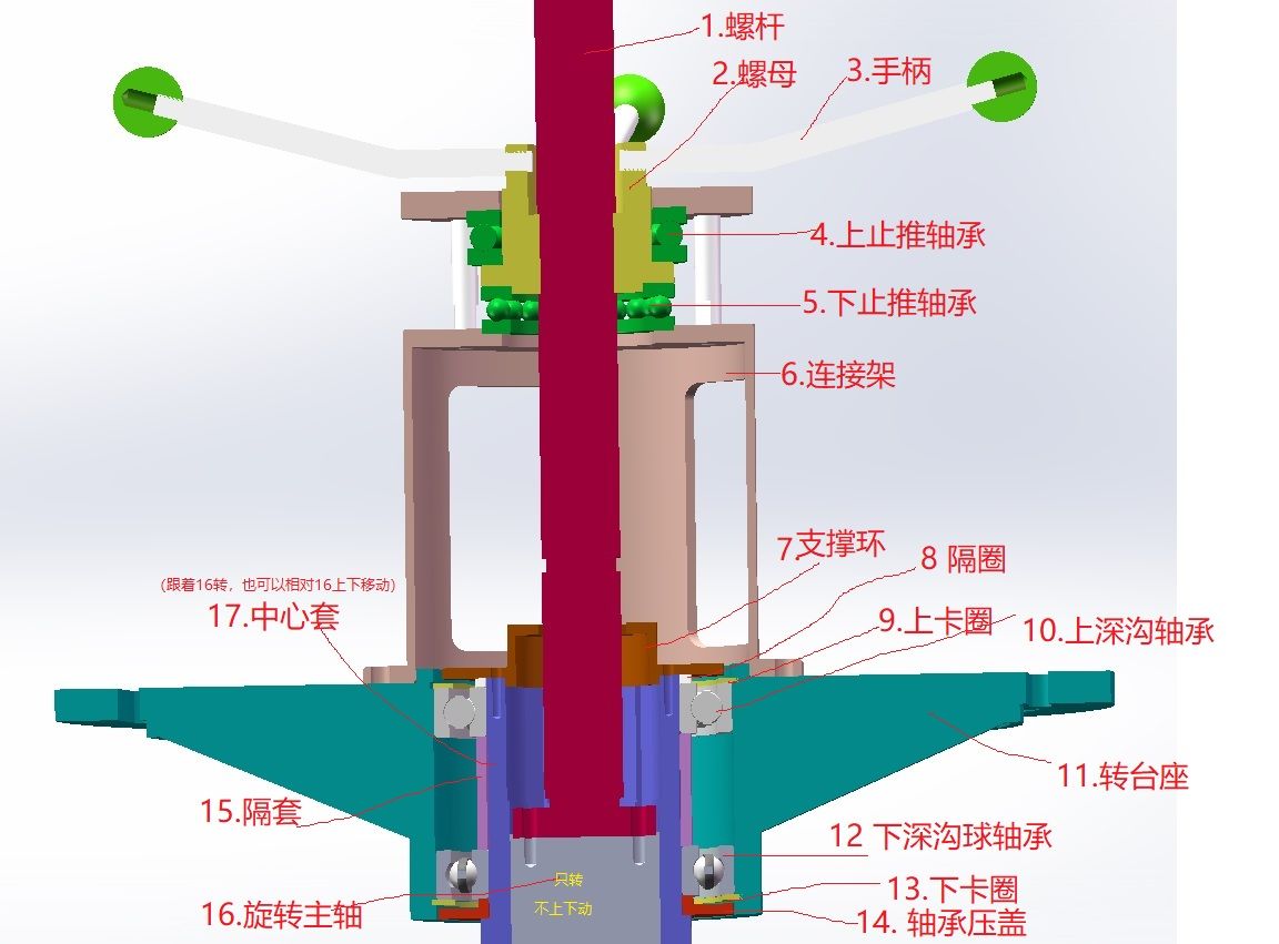

如图,图上标的很详细了,原理我也介绍的很清楚,请大家一起分析。
零件16主旋转主轴可以旋转,但不能上下移动,与之螺栓硬连接的零件1螺杆也是如此。
1.此结构为主旋转主轴带动旋转台(此图为画出)。图中的零件11转台座
到底做什么运动,需要分析。 它的重量怎么传递? 谁承担?
2.转动零件3手柄,可以实现零件11转台座上下移动请分析之。
3.零件17.中心套跟零件16旋转主轴之间是键传动。并且零件17可以相对于零件16做上下运动。
请分析之。如何二者既能旋转,又能相对移动?(16轴的外径和17轴内径是间隙配合,差5-8丝。)
4.零件16带动1螺杆转,手柄转不转? 零件11转台座转不转? 上下移动吗?

转台11有一圈光孔,这个是连接什么的?如果转台11没有外界任何固定的零件连接,那么转台11在主轴转动时,做与主轴反向的旋转,力来自于主轴转动时滚珠给轴承外圈的摩擦力。

1、承重件是螺母,力的传递是透盖→6→11→7→17(具体需要看你的细节图);
2、手柄下这个透盖与6、11、7、17刚性连接;
3、16、17只有上下相对移动,靠滑键导向;
4、转台座应该不转因为4、5+2这个结构可以实现不转动,但下部轴承是实现旋转的机构,需有其他机构带动。
个人想法,以实物或者实体为准
