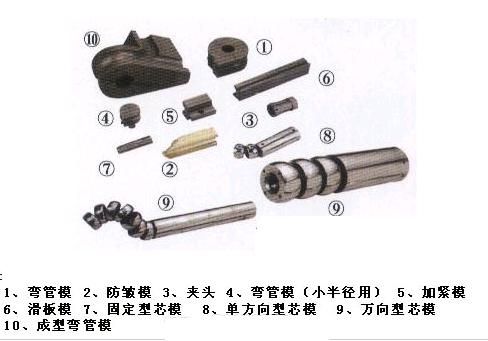

球形轴芯是用高强度合金钢,可以超180度。

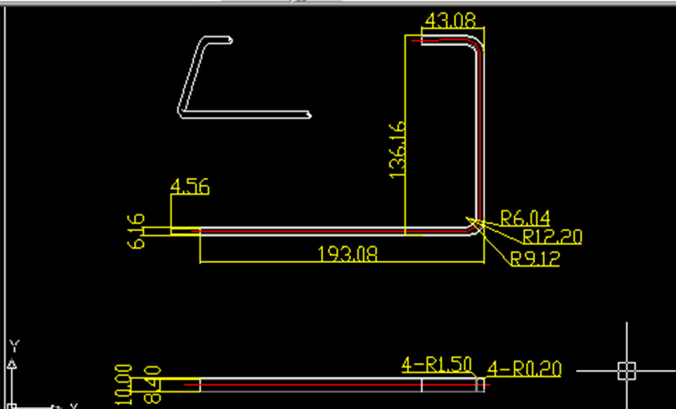

帮忙看一下这类弯管加工大概要多少钱?怎么加工?
加工费0.25元,(不算材料费)  发表于 2012-1-2 15:05
这个不难啊,如果你量大的话,可以发出去的,有专门的加工厂做,不过我没做过加工的。  发表于 2011-12-9 20:19

呵呵 防皱最重要两点,导模和万向穿心轴。
