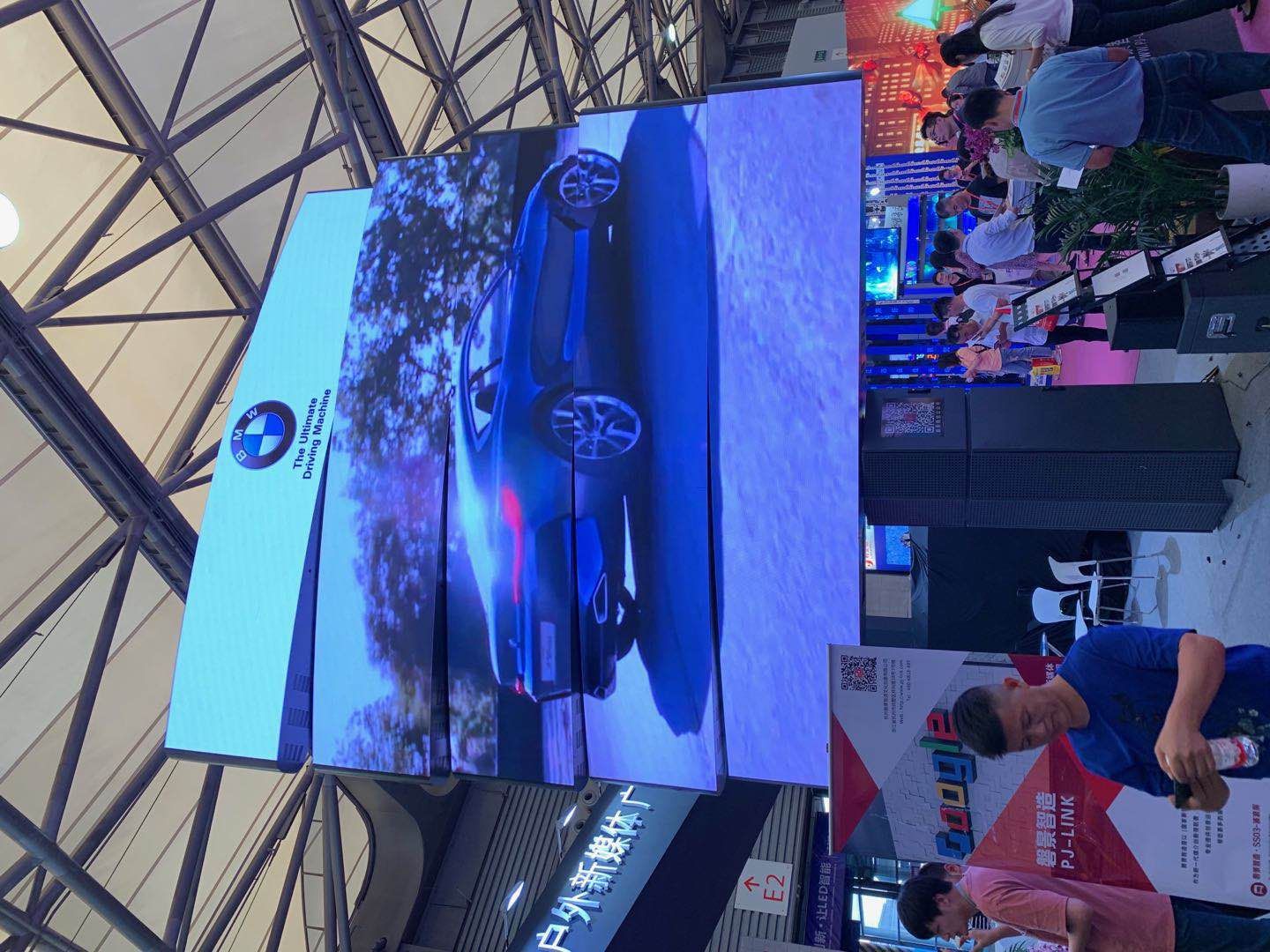

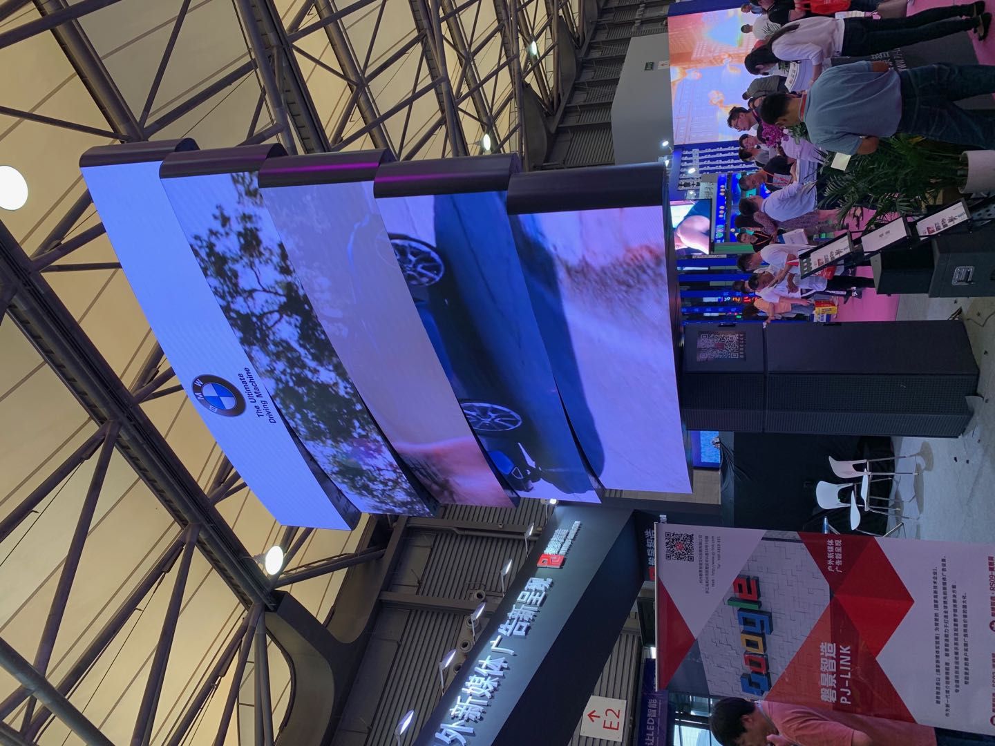

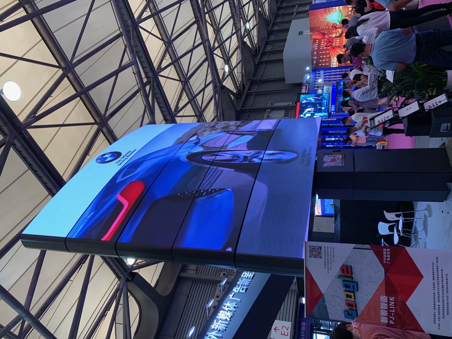

怎么在同一根轴上,实现5块屏幕独立的360度旋转?

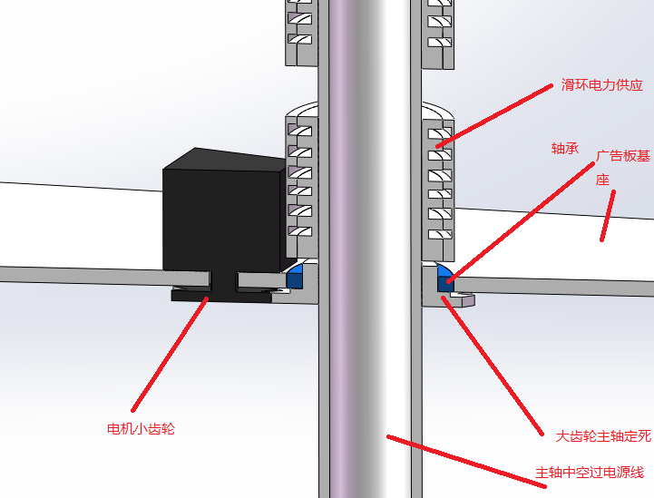

个人想法:一根固定的轴,五个单独的小电机,编程
发表于 2019-10-17 18:05:04 | 显示全部楼层
立轴中空,供电,上面每节电磁滑环独立供电。每节里面独立控制,电机齿轮转动,我大概搭了下模型,应该就这样。不排除大家有更好的办法。

全部共轴,动力在底下,这个结构更简单。
看视频,应该多个电机  发表于 2019-10-19 21:30
动力在最底下的话,线路就很麻烦。  发表于 2019-10-18 08:44

可行。

感谢前辈指点,因为每个屏要独立360度旋转,屏幕要走线,要实现这个必须要用到导电环。
发表于 2019-10-18 08:32:57 | 显示全部楼层
轴为什么一定要旋转能,也可以是一根固定轴呀!加电机及外齿轮轴承就OK了,想在咋转就咋转。
