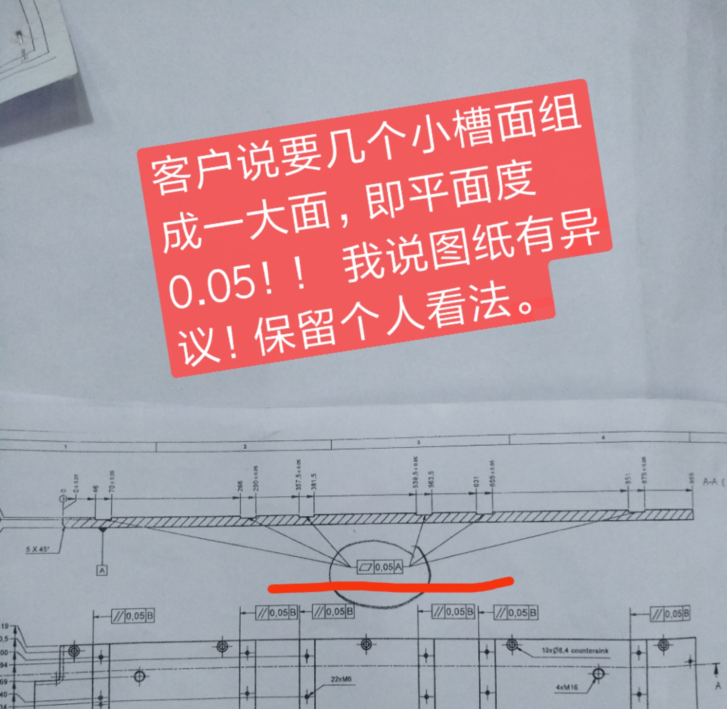

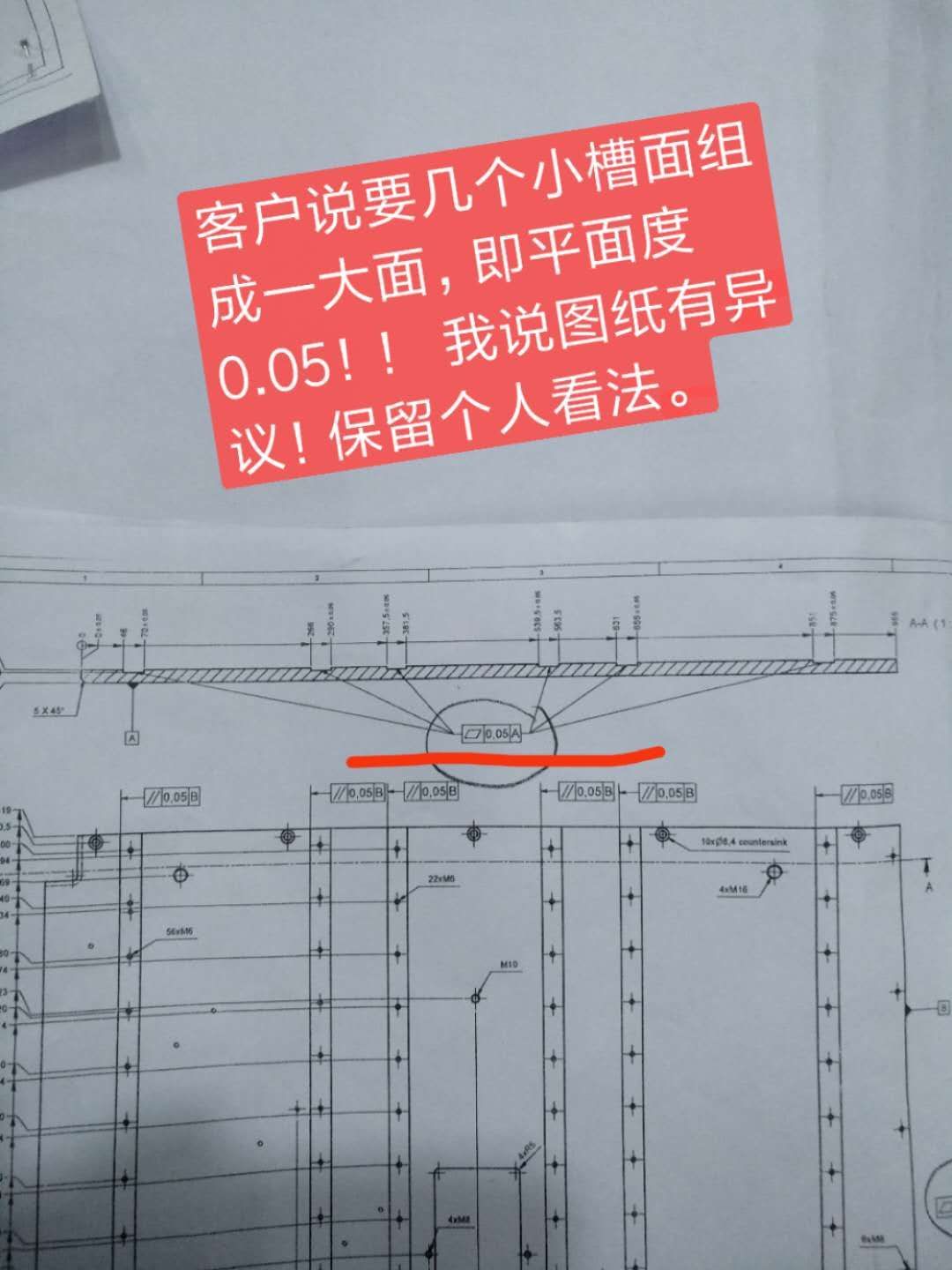

我会选其中一个作为基准,其它的给平行度,只标一个相对高度,有高度要求会给尺寸公差。
说到基准,你客户制图的水平就比较水了。  发表于 2019-10-17 11:44
层主说的不是这个意思。 不过图上平面度有个基准A,这个也不对。  发表于 2019-10-17 09:03
对,这样就解决了!选择平行度+一个高度方向的限定尺寸,需要精度要求就标公差!  发表于 2019-10-17 08:54
平面度哪来的基准,其自身面就是基准面  发表于 2019-10-17 08:07

底面为基准面,槽为等高。
发表于 2019-10-17 08:06:57 | 显示全部楼层
地面作为基准面的话,对加工的迷惑性比较大,底面是否加工呢?我都是标的几个面共面,然后给个相对的误差,也不知道对不对,反正加工时操作人员能明白意思了

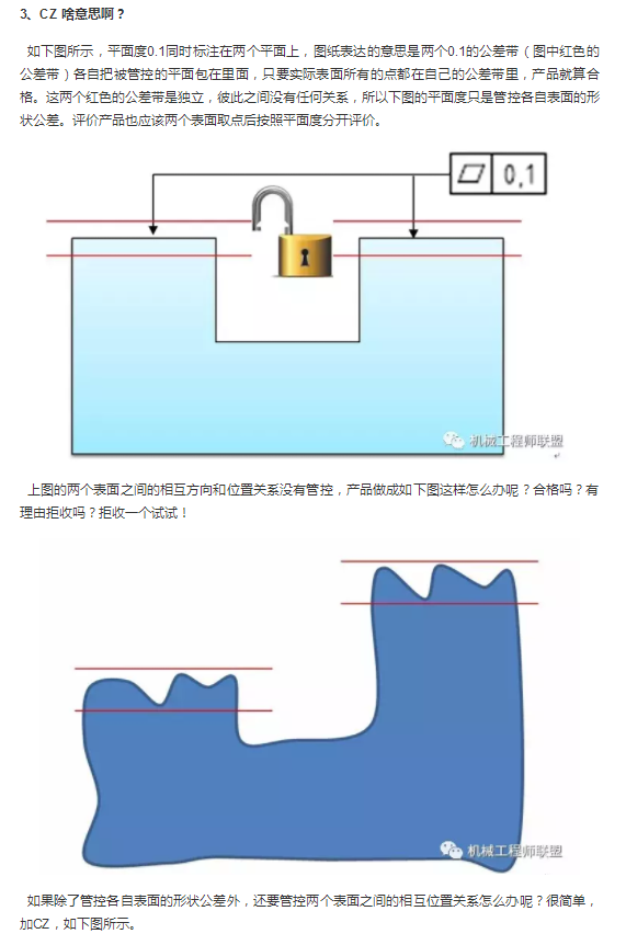

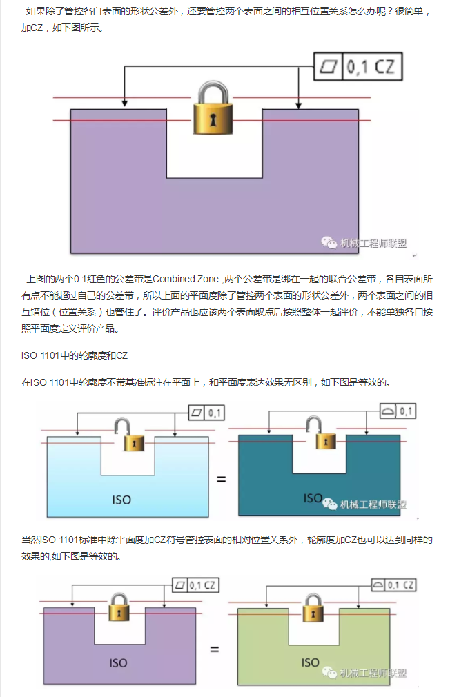

加CZ,组合公差带
什么是 CZ
CZ在ISO 1101-2012中的英文意思是Common Zone   (公共公差带)
CZ在ISO 1101-2017中的英文意思是Combined Zone (组合公差带)
Combined Zone 更能贴切的解释了CZ的含义,也就是把几个公差带捆绑  组合在一起形成一个整体公差带。
回复 支持 3 反对 0

标法是有点问题,关键是要看客户需求,我觉得以客户的需求,可以这么标,地面标个平面度,然后每个槽到底面的距离标注了,加上所需的公差,(要求更高的话可以再加上独立平面度和平行度)就基本可以满足了

发表于 2019-10-17 08:51:51 | 显示全部楼层
①平面度,没有基准!平面度,没有基准!平面度,没有基准!
②形状公差包括:直线度、平面度、圆度、线面轮廓度,都没有基准!
③平面度只是指你所标注的单个平面的,是否在所列公差的极限上下平面内!
④如图所标就是一个错误!!!想表达的意思是凹槽平面都在一个平面对吗(组成一个大平面)?横着拉一条线标注,想要精度标一个公差,想要以A面做参考标一个平行度,搞定了呀
