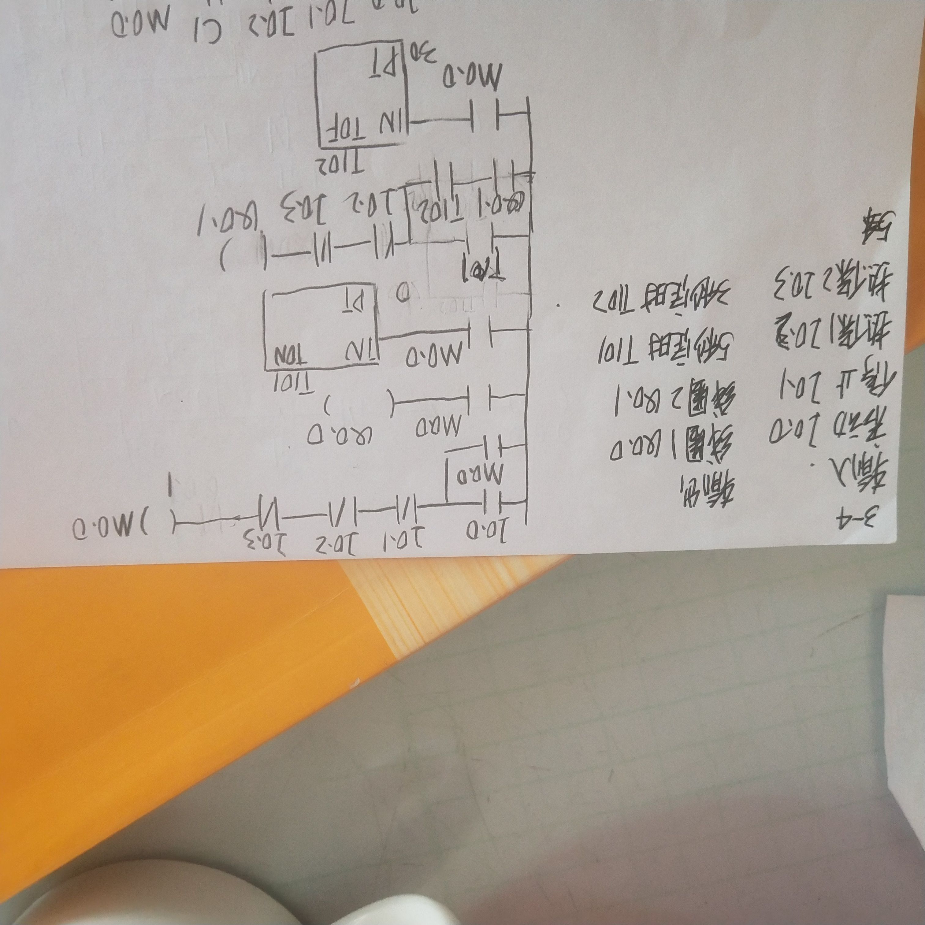

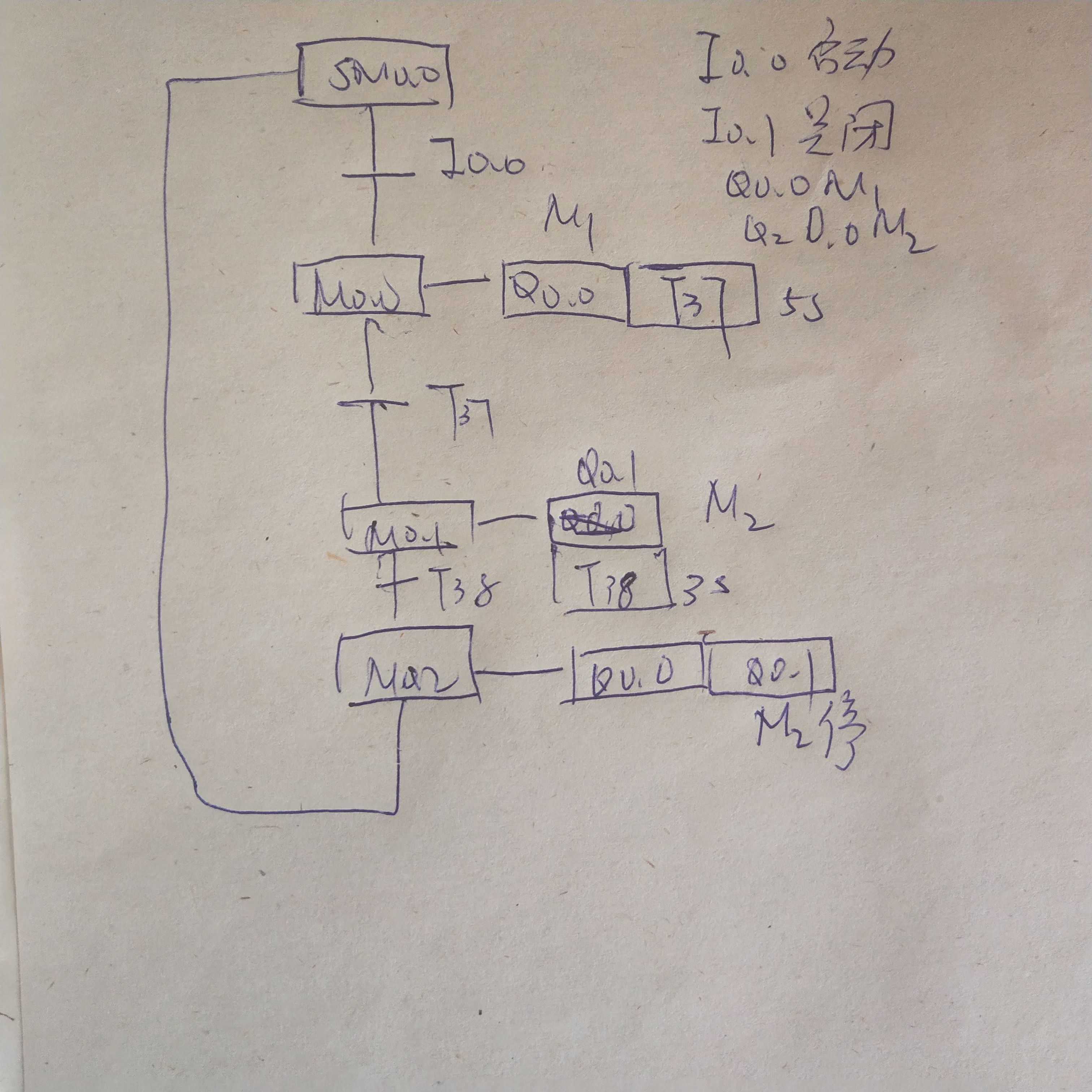

新手请教,问题如图1中的3-4所示,我用顺序控制法没有实现题中所说的要求,延时功能实现不了,而且各个输出灯不停闪烁,图2是我的顺序控制法逻辑图,图3是用继电器方法编程的,我没有考虑热保,自锁请大家帮我看看,请指教,谢谢!

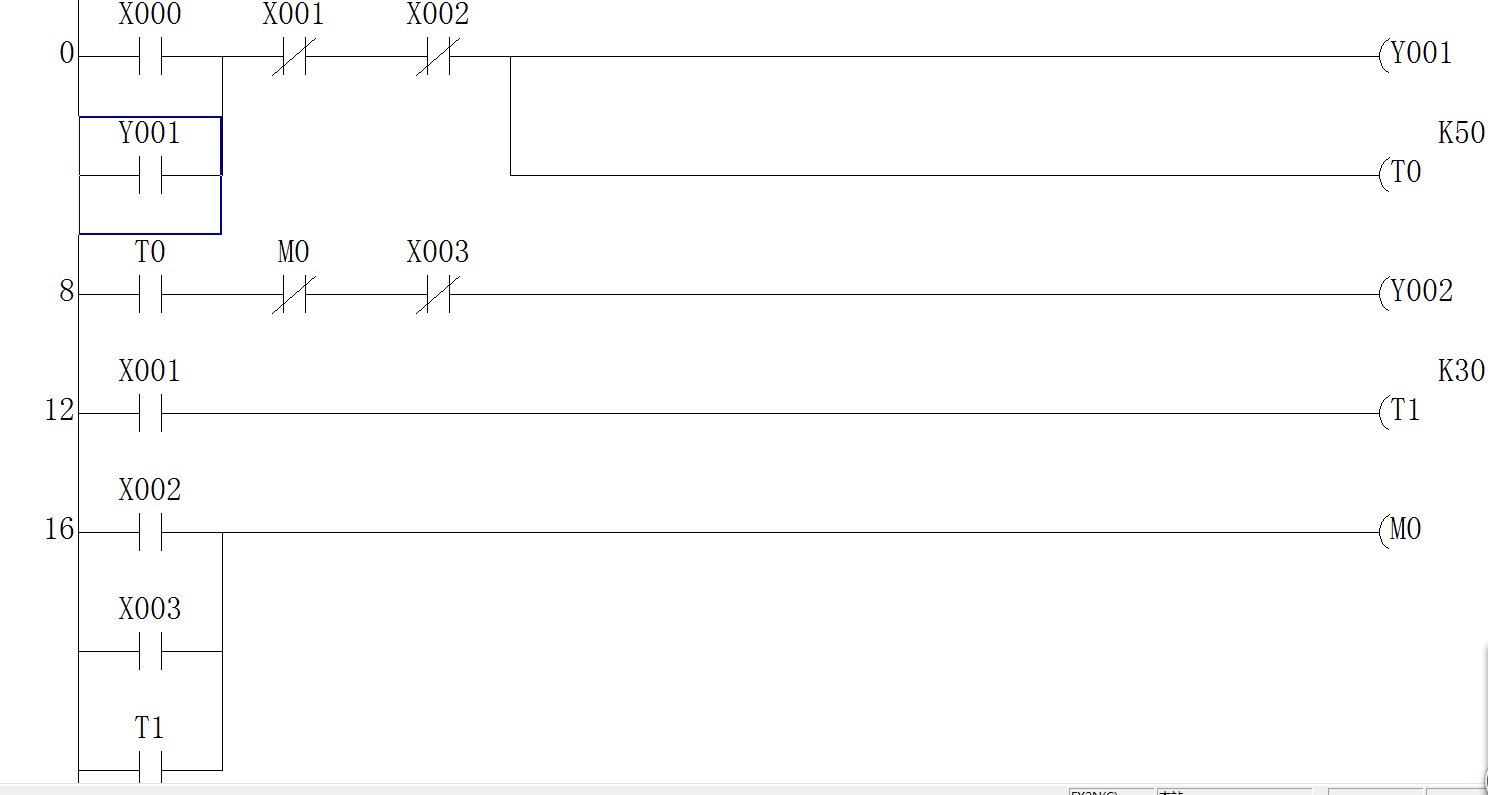

发表于 2019-10-11 16:16:46 | 显示全部楼层
我是外行,西门子的程序可能跟三菱的不太一样,我自己编了一个:X0 启动 X1停止 X3/X4分别是1和2的热继电器  Q, H4 d# l5 z. O
发表于 2019-10-11 16:18:37 | 显示全部楼层
, [0 p( d. d/ |( n5 n# L% ~+ }) i+ ?7 e. y, Z. L8 m. y) h- o
第8行T0下面并联Y2的常开忘记了。还有第一行X3后接常闭M0
发表于 2019-10-11 19:05:41 | 显示全部楼层
绝对01度 发表于 2019-10-11 16:16  l" i' g3 R, v& R: ?! A8 S
我是外行,西门子的程序可能跟三菱的不太一样,我自己编了一个:X0 启动 X1停止 X3/X4分别是1和2的热继电器 ...
7 r8 y4 p6 `' C4 o5 Y+ W+ q9 e
OUT T1 K30 那里不好  可能会有问题的5 f( i7 P- [( E# y6 h( ?
行家!  发表于 2019-12-5 20:44
发表于 2019-10-12 08:39:48 | 显示全部楼层
苏州装配工 发表于 2019-10-11 19:059 `; L% ]$ D9 _4 z% |3 |: ]
2 v0 ^' a9 A- m1 N9 L, M6 z
能请大侠说说为啥吗?
