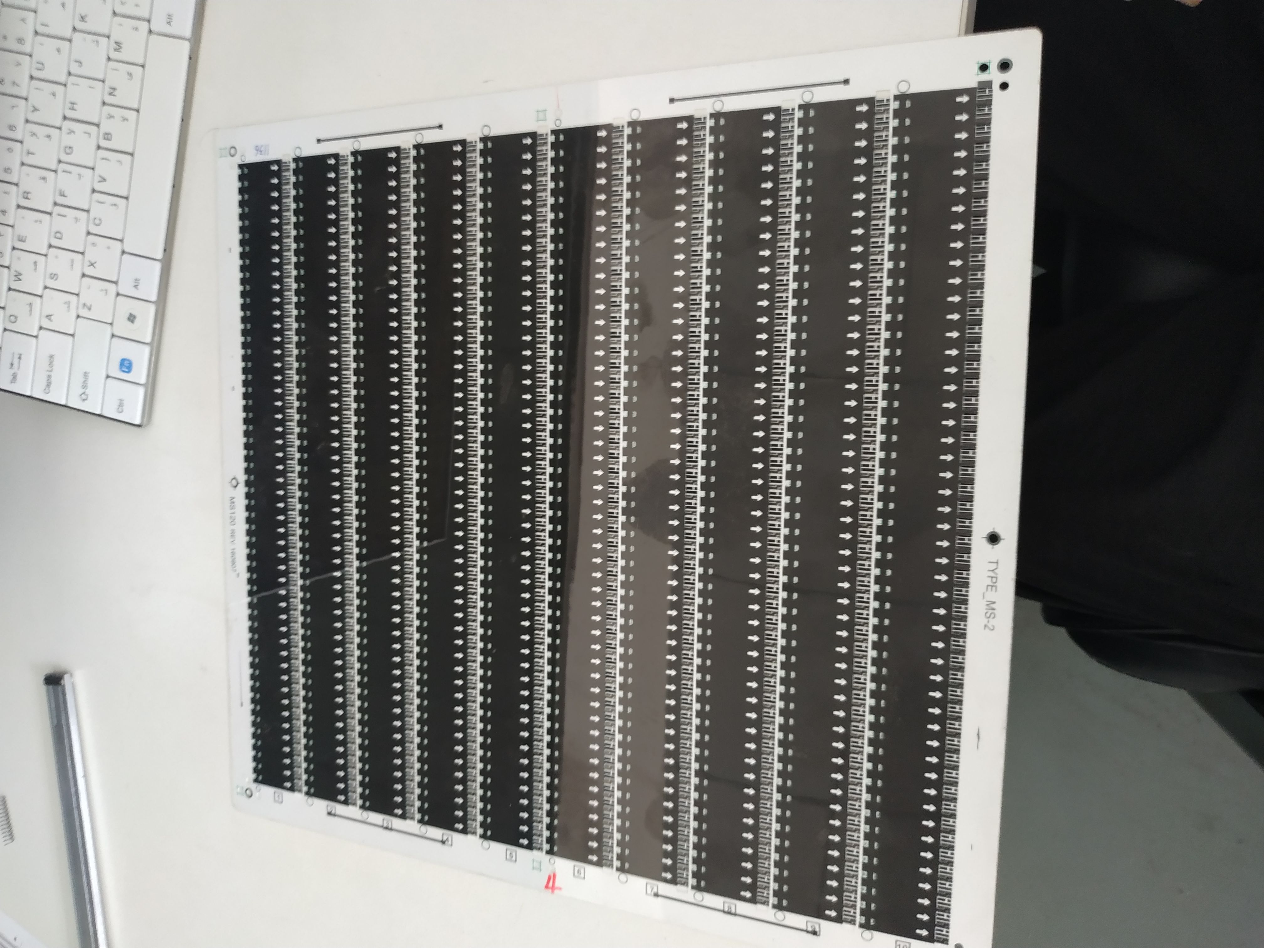

就是图片的玩意儿,长400宽350厚2mm,原来的纸片不够方正现在四边需要向内修剪一些,保证方正。精度0.1,大家有什么好方法吗?

切纸机,了解一下
发表于 2019-10-10 14:52:51 | 显示全部楼层
mark点定位,刀模冲切。
发表于 2019-10-10 16:23:17 | 显示全部楼层
+/-0.1需要开合金刀模来模切

修正一下。厚度只有0.2mm

精度不高,用木板刀模就可以。
