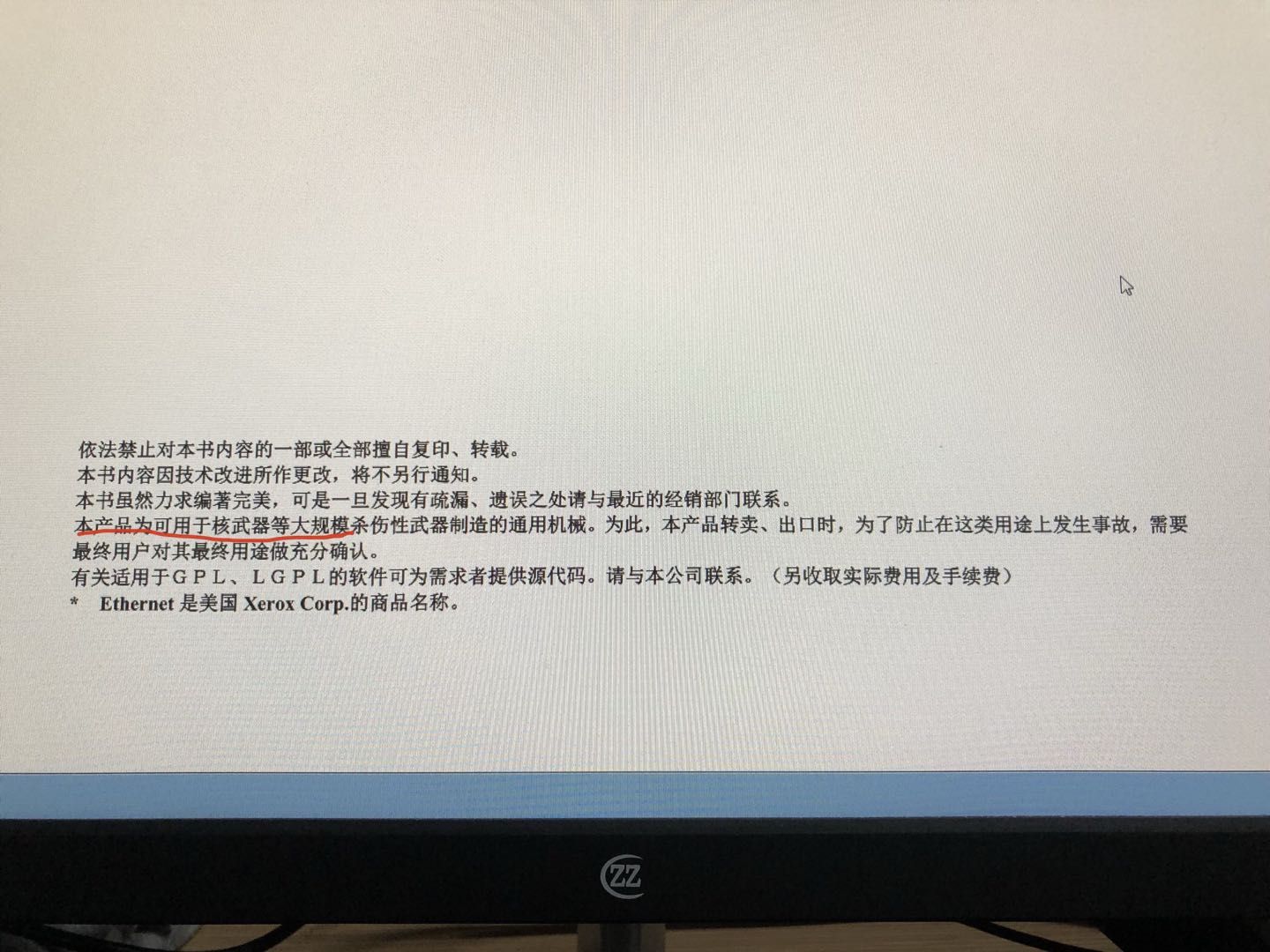

发表于 2019-10-8 16:21:58 | 显示全部楼层
这个就是日本设备说明书上的,是不是有用我就不知道了,起码不是谣言

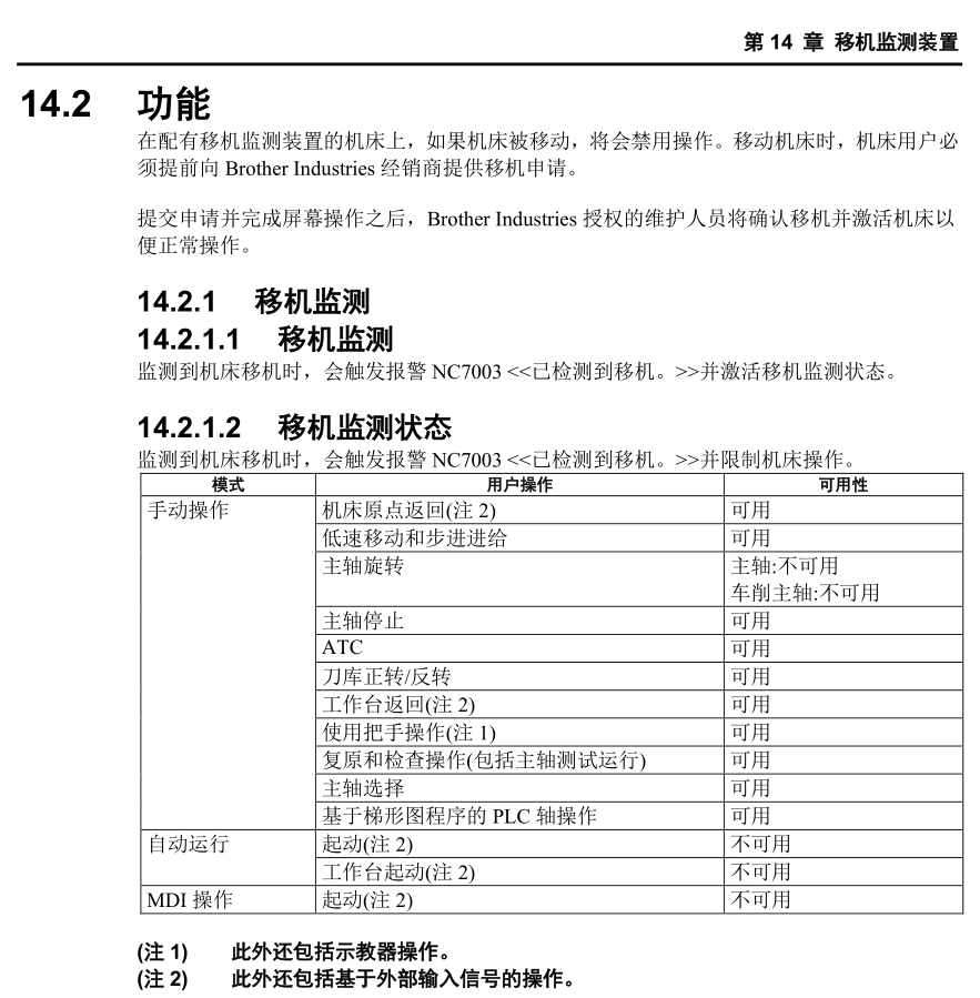

发表于 2019-10-8 16:28:14 | 显示全部楼层
这个也是日本进口设备说明书上的

 楼主| 发表于 2019-10-9 09:47:20 | 显示全部楼层
移机监测不能避免设备用于其他场合。比如,我把武器零件拿过来加工,总可以了吧?
我认为移机监测主要还是厘清责任:我给你调好了,你动过了,如果精度下降或故障就别怪我了。

发表于 2019-10-11 09:15:43 | 显示全部楼层
"实际上,这类机床上装的是电子陀螺仪,机床移动的时候会发生角度变化,电子陀螺仪接收到角度变化信号后,如果超过预先设定的参数值,便触发数控系统锁定机床。"原来是这样的
 楼主| 发表于 2019-10-11 12:46:56 | 显示全部楼层
为之奕 发表于 2019-10-11 09:15
"实际上,这类机床上装的是电子陀螺仪,机床移动的时候会发生角度变化,电子陀螺仪接收到角度变化信号后, ...
这个我也不同意。哪用着这么复杂,就用个水银开关,或者倾斜开关就行了。后者1块钱1个,里面是个小钢珠。
