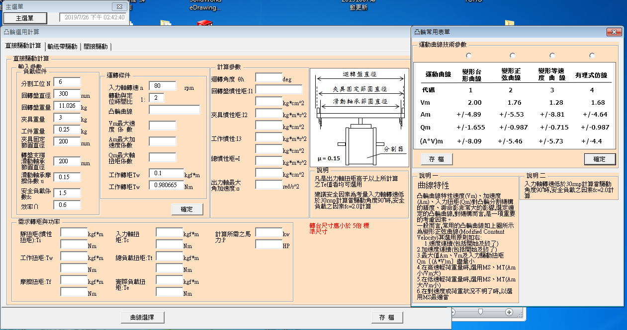

我自己有寫了一個工作軟件 . 你把條件空格給我 ,試試...但看你擔心的是離心力對吧!!
我個人認為你先照你老闆意思先做後.再討論你擔心的問題....也許你老闆心中早有打算!!

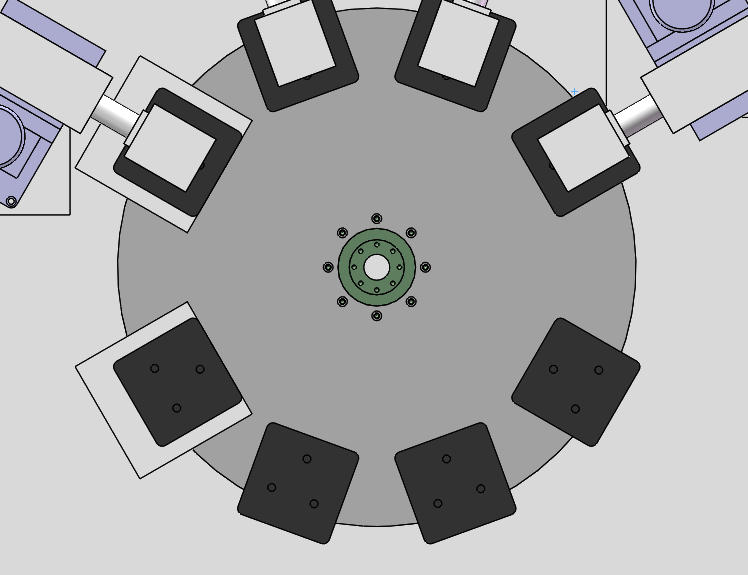

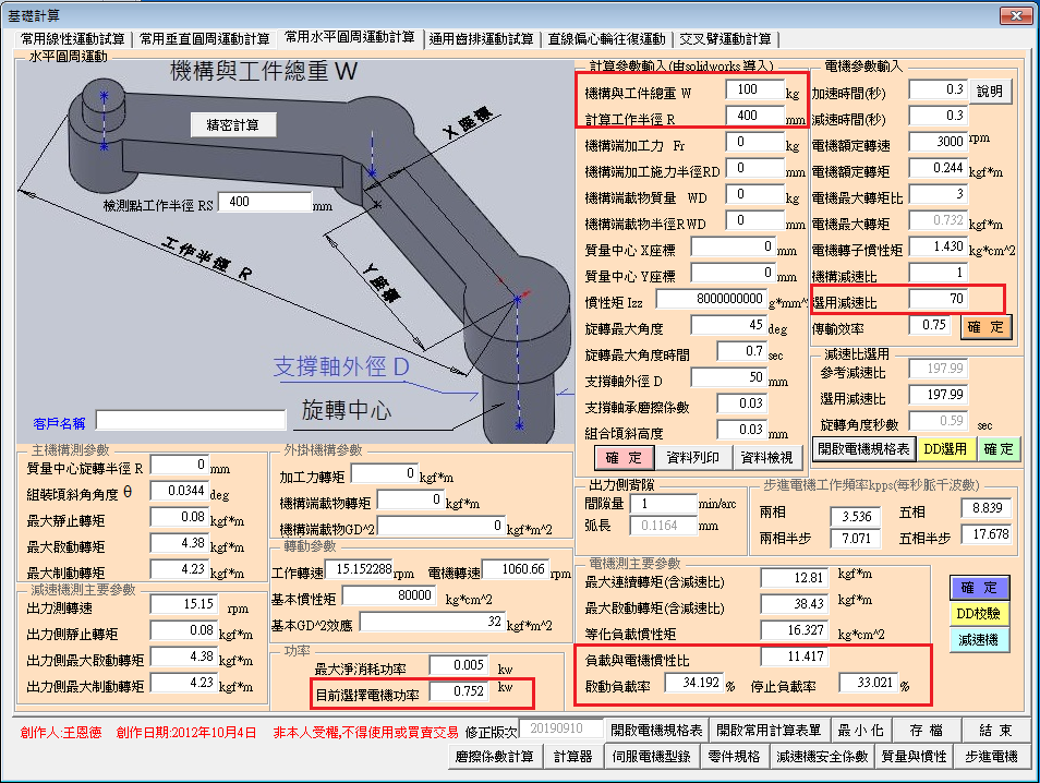

我用預估來定義你的盤面含工作物為100KG....8個分度 來粗估
若按你的擔心點...我們將移動的運轉斜率做一調整 應該可以解決你的問題..
電機還是維持750W...你可以向你老闆提備案...
我觉得750W应该差不多了。我们在大酒店吃饭的转盘,直径一米多,上满了菜肴估计也有100公斤重。靠人手都能轻松拨动。750瓦电机带动他的机构问题不大。  发表于 2019-10-8 12:51

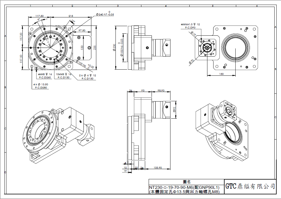

20转又是两工位,个人感觉有点快了。盘面是800的,如果可以换成110DF效果会好点,110DT系列的法兰面比较大,意味着内部的转塔也比较大,凸轮比较小,转180的效果没有110DF来的好。
