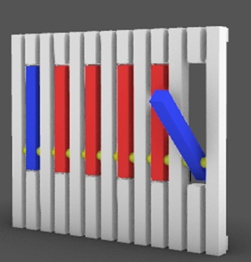

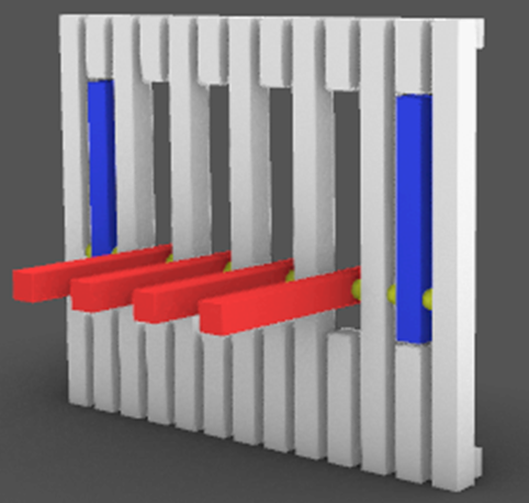

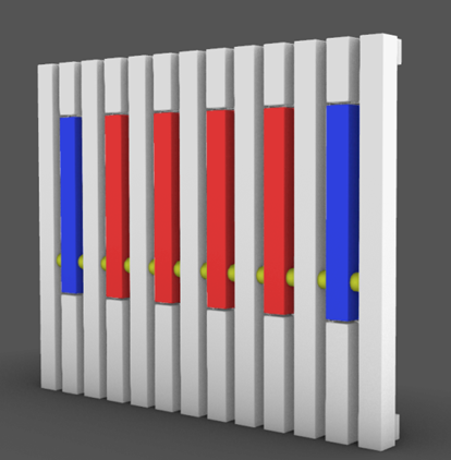

1.PNG 2.PNG 3.PNG 其功能需求如下:
1. 最外侧两根杆(图中蓝色部分)可各自沿旋转轴(图中黄色部分)向前翻转,最大翻转角度45°,松手后自动回弹。
2. 中间翻转杆(下图中红色部分)可沿旋转轴(图中黄色部分)整体向前翻转(拉动任意一根红色杆都可一起翻转),角度为0°至85°,不需要回弹。
设计要求:
1.    通过结构设计实现各功能需求。
2.    不得在外部增加部件,破坏整体造型(尽量在黄色轴范围内进行设计,不得在杆外部增加连接件)。
3.    翻转时要求静音。
- @+ H1 h* r! n  ^- W5 |! @2 E
4.    产品要求防水,防水等级为4。
( A- A1 j  t- O' |

2 z9 X0 t8 N) g* n6 I蓝杆空心,底部配重,与黄轴松配,此处黄轴为单独一截,设计限位45度1 S+ w, K) ~" S3 ?: H
红杆与黄轴紧配
发表于 2019-10-8 10:28:57 | 显示全部楼层

旋转45度回弹可以转到比角度后限位,不让它再转动,回弹就靠弹簧了;旋转任意角度停,这个可以考虑选用蝶形弹簧,我们汽车车门扶手链接就是这种方式。

咱说呢?外侧杆子是手往下搬还是要有机构实现自动下落?回弹的速度如何?要快速回弹还是慢慢回弹。红杆子是要靠自身动力下落还是要人为搬动。  z1 b, B: U+ L0 W4 G# y
 楼主| 发表于 2019-10-9 23:48:08 | 显示全部楼层
手搬,快速回弹
