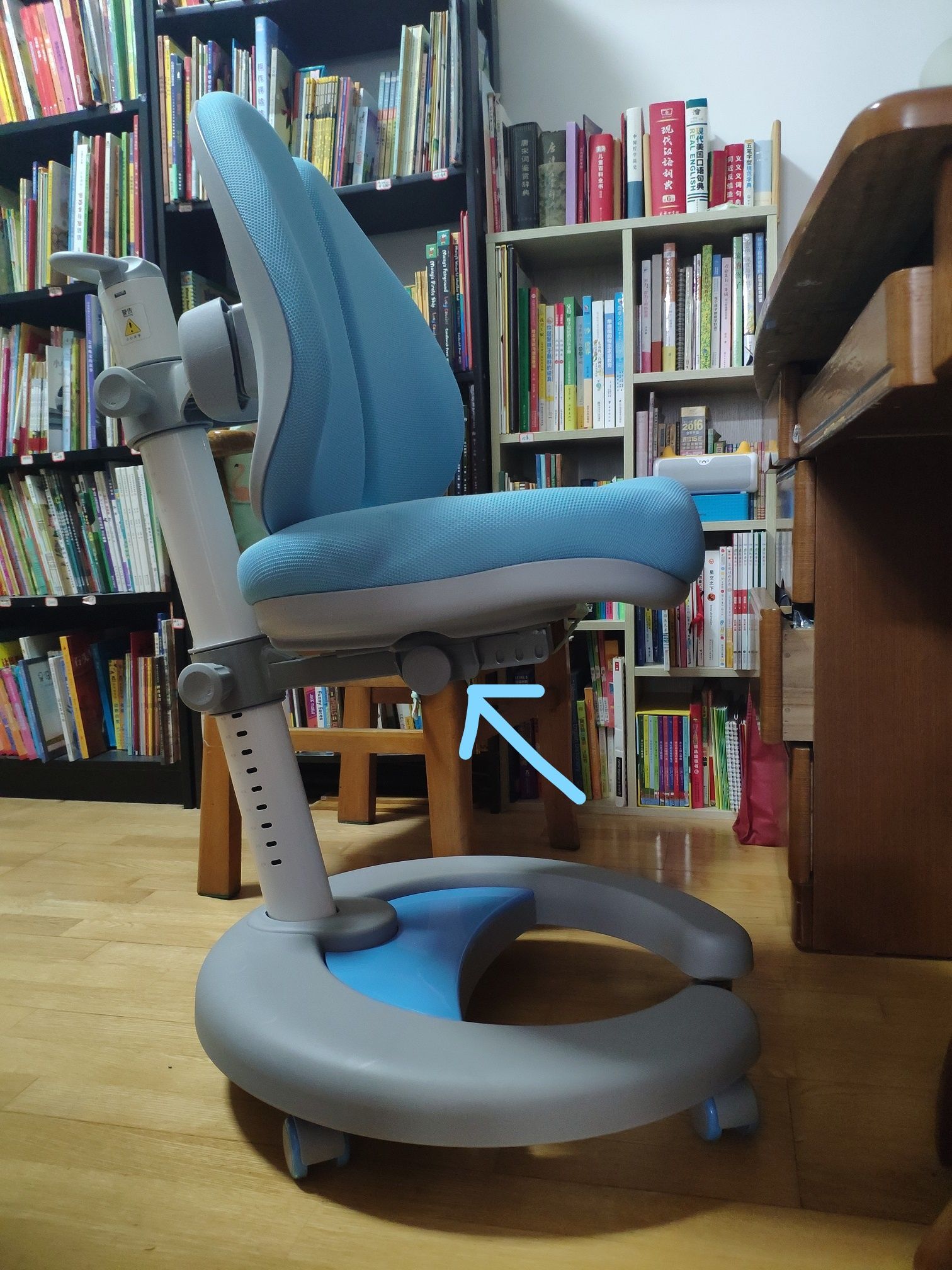

成品_LI.jpg , J  m* l% }1 R$ e1 H2 w
$ w$ A, `8 ~4 A7 _  K让孩子(30斤左右)坐在上面大概测试了一下,重心大约在箭头所示的位置,略偏上了,但还在可接受的范围内,不太剧烈扭动的话不会有倾翻的危险。脚轮用来传说中的「重力阻尼」技术,个人感觉就是推不动,「启动时」像是轴承碎掉的滑板车那样,有明显的生涩感,不过移动中感觉还凑合,没有传统的转椅那样顺滑,但也不至于很累。椅子自重12.5kg左右(用体重秤量的,有误差),不算轻。背靠很舒服,甚至比一般的老板椅要舒服,这个好评。
( t2 N! f& w0 n, H1 Q/ `/ o+ M& f" Q6 m+ W
缺点:图中能够看到的这两个脚轮之间的空隙略大了,实际测试的时候,这里正是最容易发生倾翻的位置。现有的结构是5个脚轮,实际上布置6-7个会更稳一些。' W; o1 i9 i* V6 n* U9 \/ t8 {

这不脚离地的话中心变化就大了

感觉后边就一个立柱支撑是失稳的原因,如果2/3个应该更好。

3 r! e+ c2 Y7 o9 F( M这不脚离地的话中心变化就大了
) s; F7 U7 }: H3 |+ o没买专门的桌子。跟普通的写字台配套的话,一米一的孩子,脚是碰不到地面的# }! a( `% [% Z( t6 Q; ~# k% Z
