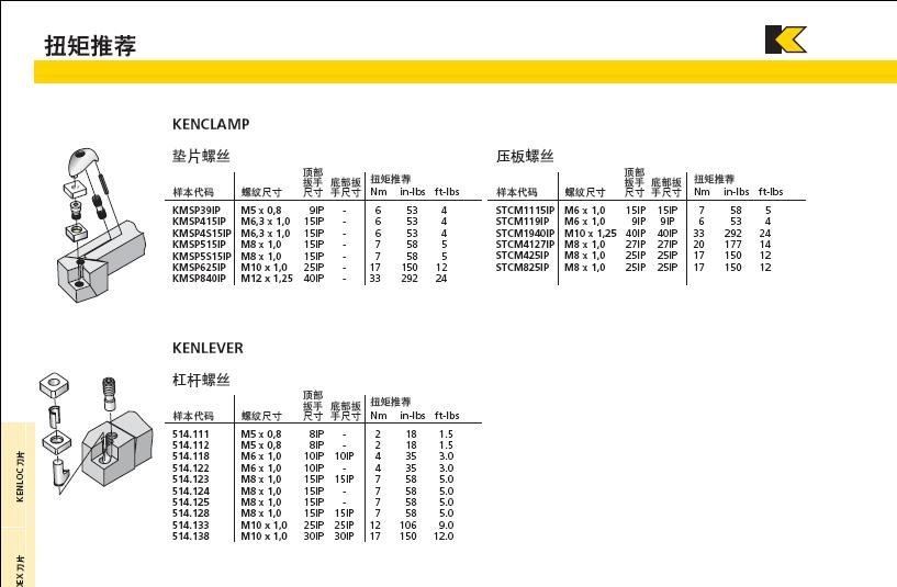

我厂由于使用刀具品牌不一,再有一些刀具卖方已经联系不到,想找能够为刀具配备附件的,如刀垫、压板、螺栓等附件。哪家能做请留联系方式或给我发消息。2 m! l  P9 @8 A) j6 U' H) K6 S3 y
另外不知这些附件有没有标准?哪位有能否上传?先谢了!

这些东西有些应该是标准件。你有没有下载我上传的“肯纳车削样本”?那里面就有。
 楼主| 发表于 2008-12-18 15:54:29 | 显示全部楼层
看了,不太明白,只有一项“扭矩推荐”但至于里面哪项是刀具附件的型号,不太清楚% w% K0 c% p3 D, A: {
