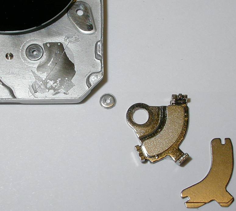

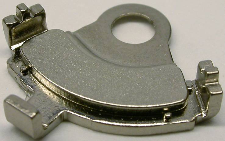

发表于 2008-12-16 22:22:10 | 显示全部楼层
原帖由 天水蓝 于 2008-12-16 20:55 发表
别担心,我也不是做磁铁的。那个行业,基本被农民企业家垄断了,基本没什么技术含量(在中国)。价格基本用公斤计算,就很精确的了。
我搞过 磁性材料应用。很有意思的行业,没什么人做。不过比较边缘, ...
呵呵,东西做好了还是有前途.日本的TDK就是做铁氧体起家的.
磁性材料应用? 没有听说过,具体做哪方面研究的? 楼主对电磁分析熟悉么?
附上两张1"硬盘里面使用到的磁铁的图片, 算是感谢楼主的耐心解答.
[ 本帖最后由 easylife 于 2008-12-16 23:54 编辑 ]
 楼主| 发表于 2008-12-17 08:37:12 | 显示全部楼层
回复 36# easylife 的帖子
谢谢你。这些图片应该让我们这里搞机械的开了眼了。一般不容易见到的。
VCM,属于磁铁里面的 高档应用了,国内能量产的厂家还真不多。在国内,磁性材料行业,与其他行业没什么区别,就是99%的厂家,都在靠价格竞争低档次产品。有难度的,谁都不愿意动。当然,也有客观原因。
当年我们公司开发新产品,合计投入估计有500W,配套,专业人才等都跟不上,最后产品还是没有过关,放弃了。这种情况,谁还愿意做新东西啊。
