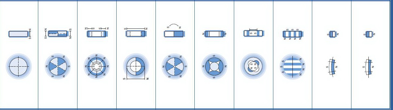

另外请教一些关于充磁的问题:
如下图,有一钕铁硼磁铁,有4个磁极,如图所示。三个关于充磁的问题:
1.图中"direction of magnetization"(充磁方向)?
是在充磁工艺中指代什么?
2.图中"Transit ...
这个叫 多极充磁。 这种产品,如果是钕铁硼的话,目前只能做很薄的产品。你这产品的厚度,如果矫顽力不高,应该是可以的。
充磁方向,就是NS极的方向。 一个零件,有 XYZ三个轴向。哪个方向需要是与NS极一致的,那个方向就是充磁方向。
磁铁大多是尺寸最小的那个方向充磁。
中间的区域,我们叫过渡区,或者中性区,或者无磁区。
由于一个面上有NS两个极向,因此,NS极交汇的地方,实际上是显示为无磁的。这种产品,大多对这个区的宽度有要求,比如,不能大于2mm。
这样,可以保证一个有限面积上的有效区域足够。
这个产品需要做专用的充磁线圈。
这个是常见充磁方式的示意图。当然,不是所有的磁铁都能按照上面的图示进行充磁。
