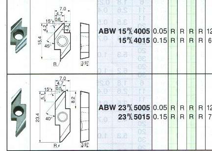

至于刀具能不能磨,具体拿几样典型刀具出来具体说说吧。
' R# b- O. V) A  \1 W% B% j; i# E6 \9 u! F1 E9 @4 D5 G0 S1 X
1:各类型压铸成型的车刀铣刀刀片。
5 _! J: s5 b9 i. U3 l- {: A* z    这类型的刀片。基本都是以刀尖为中心,两边都是切削刃。由于制造工艺的不同,模具直接出来的东西,机加工是没办法模拟的。这类型的刀片你是根本无法研磨到前角的,再怎么厉害也只能研磨后角和刀尖。先不说光磨后角之后好不好用,几乎100%的转位刀片都是以后角为定位安装在刀杆上的,磨后角后连安装基准都没有了。如果是螺丝压紧式的刀具,都是偏心顶死的,刀片一往后移连装刀都装不稳了。
# c6 D$ x0 W/ c* q( c9 s: S- N: O" A) C8 p3 d. U) f
   这些刀片的价值是很有限的,常用的大不了也就二三十块一片。
) g# m7 g' M0 p! m0 Z. B: [! D9 B# U9 y. ?$ L
$ P/ {, |+ U- D% K+ E8 j2:各类型研磨级别的车刀铣刀刀片
! G* I( j; h0 R9 D- Y3 [9 A
1 c. ^% A3 k8 G   这类型的刀片前角、后角、刀尖R、断削槽都是经过研磨出厂的。理论上原厂是磨过的,你自己应该也可以磨,但实际上你真的拿起一个刀片仔细研究研究,你就会明白就算高达一两百块片的价值,你自己也是磨不出来的。我有很多这些三菱、京瓷的这类型刀片,都是一片接近两百块的刀片,谁有本事翻磨请通知我一声。& V6 O7 y- g" k* h' }8 q, [5 q
3 B$ J( D1 c- g$ e- q0 h4 D
0 T) \& a  X6 T( q- ]: |3:各类型整体合金锯片铣刀、立铣刀和钻头9 F2 S7 w, d( B# q3 a1 F. _4 G+ ]
% w+ h0 v% d  X% U* {& i; r
   整体合金刀具对于大部分人来说是属于必需翻研磨使用的范围,钻头不研磨基本是没办法使用的。锯片铣刀你自己磨也只能不断翻磨前角,两侧的避空和后角要自己磨也不现实。以一把3MM宽,50MM 56齿的整体合金锯片铣刀大约一百多块,原厂翻磨一次三十块(整个前角后角避空都研磨过一次)。立铣刀自己除了修磨端刃外,边刃的修磨怎么搞?
: D+ X% X% b9 I) E
- T- U9 F% ~2 P' y' K   还有修磨完的效果和成本的关系,3MM宽度50MM 56齿的整体合金锯片铣刀大约一百多块,在12MM直径工件上铣15MM深的槽合理使用下铣一万条槽以上轻松得很,刀具成本不足0.01块,如果刀具一搞不好——其实对于很多人来说也不是问题,轻微起点毛刺怎么处理呢?要求高的人手一个个刮,那成本就比刀具损耗高五倍以上了,就算垃圾零件一次过可以放1000件进去抛震机去毛刺,算抛4小时去完毛刺好了,4小时电费都要5块了,一个零件光电费成本都要0.005,加上处理这些事情的人工,比刀具成本还要高得多啊。0 v0 U9 _8 a  d: {/ S9 f

2 C4 E$ |% ]1 S0 O. h/ q师傅你可能还不明白,我们是把合金刀进行修磨成倒角刀或中心钻!

无语!还是那句话!“是你不会磨,但不能算磨刀行业的问题?”3 p' [1 z. i" o% `
追风xd总是拿高、精、尖的刀具说话,但在中国很多人还不认识CBN的!是高精度的我个人是磨不了,但老外不是磨出来的,他们能磨,为什么我们不能磨?不就是设备问题吗{还有涂层}?
) z+ P+ i7 k3 @* C5 t! V也不是什么都喜欢去磨了用,但断然不能因噎废食!
发表于 2009-1-2 19:02:50 | 显示全部楼层
修磨刀具的工艺性很重要的!
. `# D- K3 b7 K( }如何修,修了后如何使用都有严格的要求的,不是拿来就磨,磨了就用的!
9 F* j& d6 f% E7 G: |' h修磨的工艺、思路要清晰,头脑运用要灵活,设备要利用好,夹具设计要合理。
# ?" M6 p" Y- ]$ ?每一个细节可能都会让你的刀具修磨工艺失败!% u* Z" d( G- K
修磨后:可能有的刀具会比老外的更好,有的刀具就要派生他用了!
