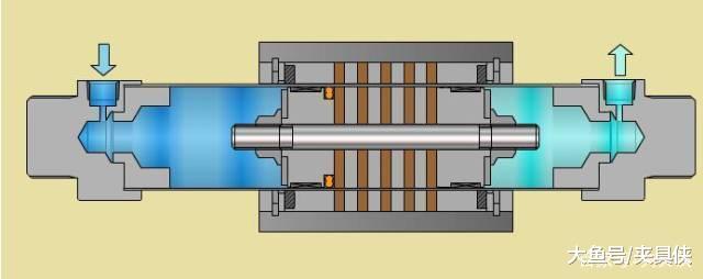

1、磁偶无杆气缸
活塞通过磁力带动缸体外部的移动体做同步移动。
图2 磁偶无杆气缸

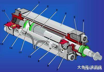

它的工作原理:在活塞上安装一组高强磁性的永久磁环,磁力线通过薄壁缸筒与套在外面的另一组磁环作用,由于两组磁环磁性相反,具有很强的吸力。当活塞在缸筒内被气压推动时,则在磁力作用下,带动缸筒外的磁环套一起移动。气缸活塞的推力必须与磁环的吸力相适应。
图3 磁偶无杆气缸原理图
1.缓冲密封圈 2.磁环 3.缓冲套 4.缸筒 5.导向套 6.防尘圈 7.前端盖 8.前气口 9.磁性开关 10.活塞杆 11.耐磨环 12.活塞密封圈 13.后端盖 14.缓冲调节螺栓

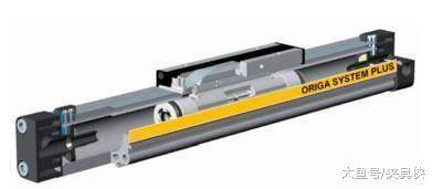

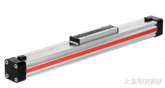

SMC磁耦式无杆气缸(CY系列)是在气缸缸筒内组装强磁石的活塞动作,磁力吸引外部的滑块动作。气缸内外的磁石滑块磁力结合的关系,有必要注意使用压力。由于磁耦合式的缘故,没有外漏。使用速度在50~70mm/s到中速。
图4 SMC磁耦式无杆气缸(CY系列)

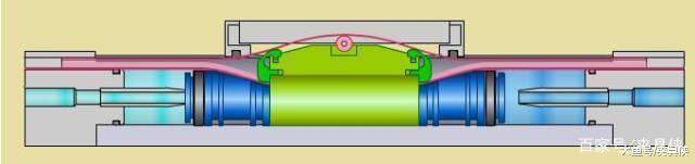

2、机械接触式无杆气缸
在气缸缸管轴向开有一条槽,活塞与滑块在槽上部移动。为了防止泄漏及防尘需要,在开口部采用不锈钢封带和防尘不锈钢带固定在两端缸盖上,活塞架穿过槽地,把活塞与滑块连成一体。活塞与滑块连接在一起,带动固定在滑块上的执行机构实现往复运动。
图5 机械接触式无杆气缸图
SMC机械接合式无杆气缸(MY系列)是在气缸缸筒的一部分设置切口,外部的滑块和活塞接合动作。切口部分使用密封带,从内侧进行密封,构成气缸容器。滑块部分密封带向内弯曲,由于容易受周围环境的影响,密封带及活塞密封圈有必要进行保护,因此安装防尘密封条。由于在构造上无法完全密封,平时有微量的泄露。使用速度在80~100mm/s到高速,可以使用气缓冲或是液压缓冲器。

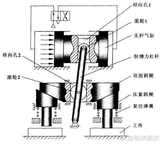

二、基于无杆活塞气压缸与杠杆‍
斜楔串联力放大机构的夹紧装置
可以看出,在气压缸的无杆活塞中间做出一个矩形孔1,与杠杆连接的滚轮1以适当的间隙嵌入矩形径向孔1中。当换向阀处于图示左位状态时,压缩空气进入气缸左腔,右腔内的压缩空气释放,无杆活塞向右运动,带动滚轮1向右运动,同时,滚轮2带动双面斜楔向右运动,从而推动右边的压紧斜楔夹紧右边的工件 。
右边的工件被夹紧时,左边的压紧斜楔在复位弹簧的作用下,处于最高位置,即工件松开位置。所以,在对右边工件进行加工的过程中,可以对左边的工件进行装卸。而当右边的工件加工完毕后,使换向阀切换到右位工作状态,压缩空气进入气缸右腔,滚轮1向左运动,由滚轮2带动双面斜楔向左运动,推动左边的压紧斜楔夹紧左边的工件,同时松开了右边的工件。亦即,当对左边工件进行加工时,可以对右边的工件进行装卸。
图7 夹具原理图
由于装卸时间与加工时间重合 ,因而较一般的夹具明显提高了生产效率。若加工过程时间较长时,可将斜楔机构的楔角设计在自锁范围内,这样,在加工过程中可对气缸停止供给压缩空气,有利于延长气缸的使用寿命,以及进一步节能。
