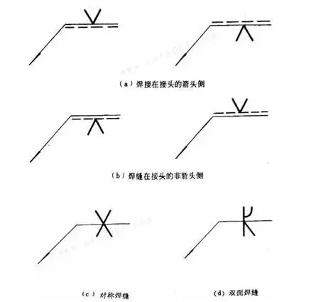

(2)基准线
基准线含有实线基准线和虚线基准线。虚线基准线可画在实线基准线的上方或下方;
焊缝符号标注在实线基准线上说明焊缝在箭头侧,标注在虚线基准线上说明焊缝在非箭头侧;
标注双面或对称焊缝时可不加虚线。

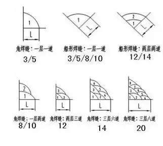

(3)焊脚尺寸K的大小一般为:3、5、8、10、12、14、20

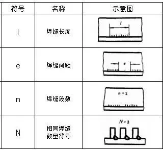

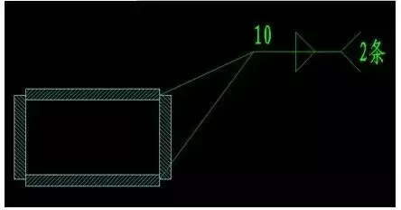

(4)断续焊缝的标注
如下图:
n表示焊缝段数;
表示焊缝长度(不计弧坑);
e表示焊缝间距。

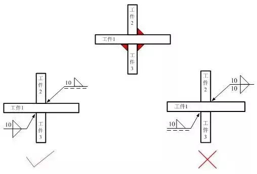

(5)常见的焊缝标注错误
7 Z8 G9 I+ n: r& P
- _% n' K3 o& Y; Q8 L: d
(5)常见的焊缝标注错误
