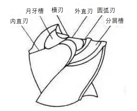

群钻是由麻花钻改进而来的,通过在麻花钻头部切削部分增加两条对称的月牙槽,将普通麻花钻的一尖三刃变成三尖七刃,以达到更好的切削效果。

通常麻花钻的角度为118℃,并且头部都是直线刃口,群钻就打破了这一传统,将刃口改成了由多个月牙槽组成的内凹圆弧刃。
* I5 u8 y7 }7 L( v8 M) {
* _7 W; ~  |7 L# x+ n
' h. N- V- Z+ L+ `
由于钻头两条对称的横刃变窄了,在钻头角度不变的情况下,增加了多个尖角和切削边,这让钻头的稳定性提高了,径向跳动变小了,从而提高了钻孔精度和钻孔表面质量。
: |% f3 [( u. h
普通麻花钻在钻孔切削时,会排出两条较宽的切削屑,这样既不利于快速排屑,也不利于钻头的冷却;而群钻由于又多个月牙槽,更利用断屑和排屑,这能提高钻孔的效率。
, n- m& Z1 R; {/ p) s' _. w
通过将修磨后的麻花钻(群钻)与未修磨的麻花钻,进行切削实验后发现,群钻的磨损程度明显小于麻花钻,这也让钻头的耐用度明显提高,经过测算群钻的耐用度可以提高2~3倍。

在修磨的过程中都是在砂轮机上完成的,从市场上购买完整的118°麻花钻,首先要将麻花钻的尖头磨平,再磨其横刃,外直刃,最后磨出月牙形的弧刃,以及内直刃和分屑槽,整个群钻就算修磨成功了。
