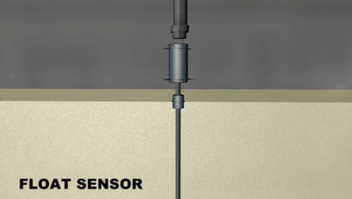

随着燃油通过进油管进入罐体,罐体内油量会达到一个最大值,此时,就会触发罐体内的流量传感器,从而发出警报。
/ g2 n# F2 q! A% y2 Z  p
7 X1 F7 G  k6 U+ `! V/ ?  j
