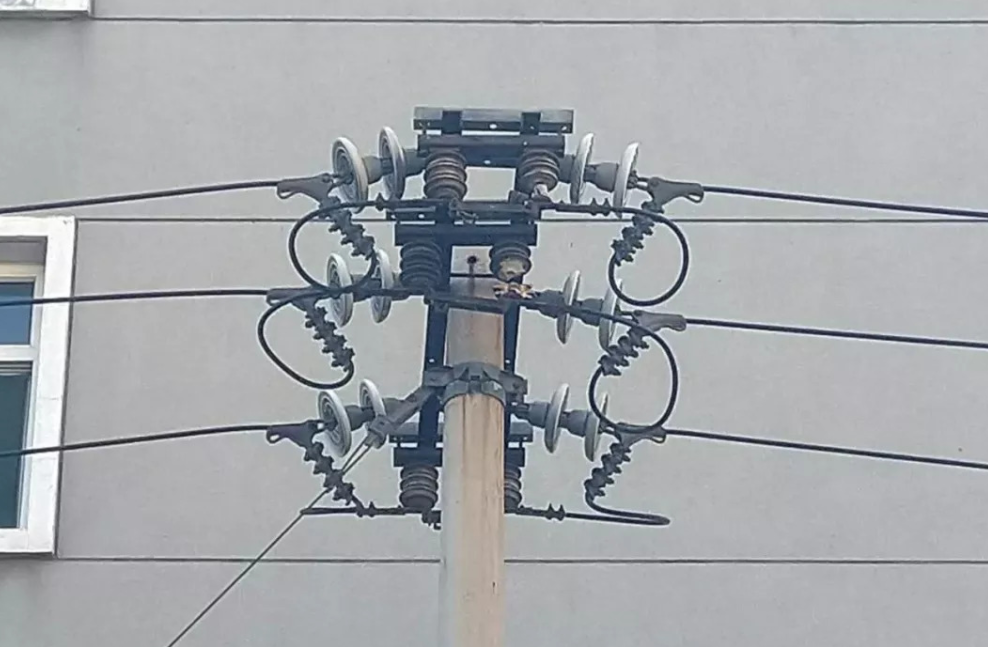

高压线我们并不陌生,相信大家在路边都见到过。如果是有心的朋友,大家肯定都会注意到在高压线与架线塔之间会装有一串白色的陶瓷物体。这些白色陶瓷物体大多呈盘型,尽管它们大小不一,但是作用都是一样的,那就是增加爬电距离并绝缘。
% K+ E/ Q. D- H8 b3 [( q4 z9 y. r
6 f9 n, B% j2 \$ Y' a; Q
% {2 L. X" L' f8 k- ^; X
爬电距离就是指两个导电的零件之间或者导电零件之间与设备防护界面之间的最短路径。通常电压越高,需要的爬电距离就越大。因此我们可以通过绝缘子的数量来大体知道这条高压线输送的电压是多少。一般1-2片为10KV,3-5片为35KV,7片为110KV,14-16片为220KV,28片为500KV。

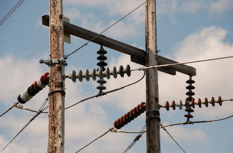

很多人可能会有一个疑问,很多高压线都是裸露的,外面并没有包绝缘皮,但是下大雨时为什么不会把电流导到地面上来呢?
+ g6 P  }* o4 }0 p) }- Y) b
7 n0 R9 H2 [# N
) Y* `( K9 u; P4 B1 n( S
一方面,雨水都是成滴状的,也就是水都是断断续续的,并不能形成一个连续的导线,因此并不会将电流带到地面。
0 A$ ~# |/ S9 P) {7 K) ~3 N
另一方面,线塔上的绝缘子也起到了非常重要的作用。我们应该都注意到了,这种陶瓷绝缘子表面非常的光滑,因此不会积水。它可以有效的阻止电线塔与高压线之间的电流通过,这个绝缘子如果不存在的话,那么,高压线的电流就会通过架线塔传递到地面。
! H4 O  j' u7 X  i  e6 c, i2 b! f
; N8 D6 S" f% [  X; w* @; i" C3 [  r
: Q! t( g+ m$ c
虽然雨水并不会影响这种绝缘子的绝缘效果,但是这种绝缘子却非常害怕大雾这种天气。因为大雾中掺杂的一些杂质,而这些杂质一旦被吸附到绝缘子表面,就会影响绝缘子的绝缘效果。甚至会出现绝缘击穿的现象,而这种绝缘击穿的现象则会导致整个线路的故障。
9 w: d& l" c# T9 J5 D6 G  s; K
而为什么绝缘子不直接设计成圆柱状而是一个一个的盘状呢?其实这也是因为上面提到的表面吸附杂质的问题,除了大雾,工业排放物污染被吸附在绝缘子表面。在干燥时,这些杂质不会影响绝缘效果,而一旦受潮湿润就会穿线污闪事故。
* L% o8 x% W0 ?5 }* [& Q% e: \
+ b/ u+ f1 t/ U* H/ R
9 O7 x6 U, ^% p9 e9 k8 Q- \
而设计成这种盘状或粗细不均匀的形状,则可以使绝缘子总长度一定的情况下,增大泄漏距离(即爬距),从而降低污闪事故的发生概率。
8 Q1 \( B4 Z  W( N8 N4 q# V$ K
当然,单纯的增加绝缘子的长度理论上也是可行的。但是这样的话,就必须要使线塔足够高,要不然几百KV的高压输电线怕是要拉到地面上了。而线塔的增高很显然会增加不小的成本并且耐雷水平也有一定的限制。
