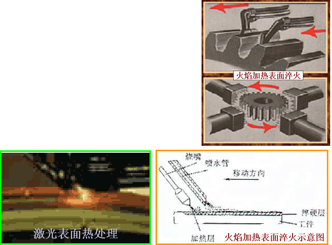

⑵ 火焰加热: 利用乙炔火焰直接加热工件表面的方法。成本低,但质量不易控制。
⑶ 激光热处理: 利用高能量密度的激光对工件表面进行加热的方法。效率高,质量好。

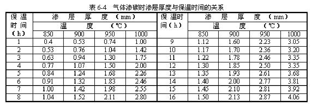

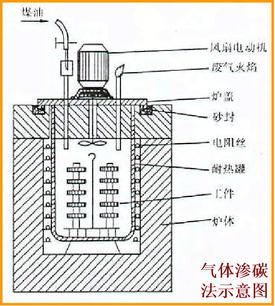

③渗碳方法
⑴ 气体渗碳法:将工件放入密封炉内,在高温渗碳气氛中渗碳。渗剂为气体 (煤气、液化气等)或有机液体(煤油、甲醇等)。优点: 质量好, 效率高;缺点: 渗层成分与深度不易控制
# b6 |& M* y$ [& r9 V0 X
% j0 t/ }. }- t& y5 ]
⑵ 固体渗碳法:将工件埋入渗剂中,装箱密封后在高温下加热渗碳。渗剂为木炭。优点:操作简单;缺点:渗速慢,劳动条件差。
⑶ 真空渗碳法:将工件放入真空渗碳炉中,抽真空后通入渗碳气体加热渗碳。优点: 表面质量好, 渗碳速度快。
. g' D4 W. J9 X- U
( U% u4 @3 R& @
7 ^9 X, w0 G7 N" n
$ P4 j5 c1 G9 P$ u8 A
④渗碳温度:为900-950℃。渗碳层厚度(由表面到过度层一半处的厚度):一般为0.5-2mm。
渗碳层表面含碳量:以0.85-1. 05为最好。渗碳缓冷后组织:表层为P+网状Fe3CⅡ; 心部为F+P; 中间为过渡区。
