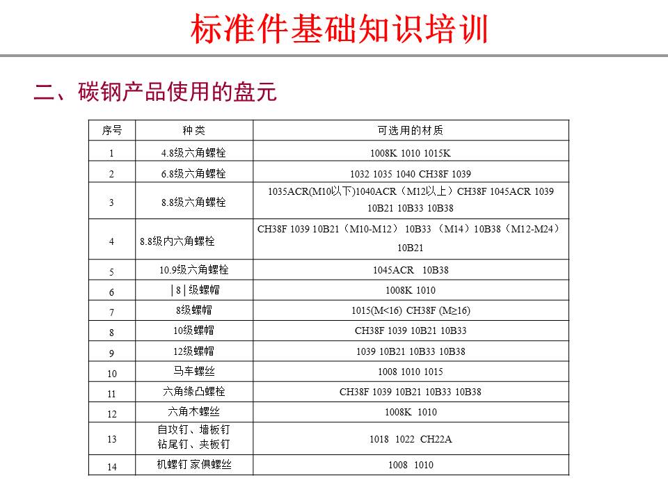

标准件是机械设备中最最常用的一种零件,不同于其机械件,标准件的设计已经完全标准化,今天给大家分享一下标准件的常用材料及检验方法。 . W: `- @. X/ B1 \' v% _1 Q; t
