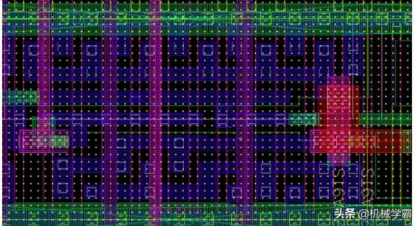

晶体管并非是安装上去的,芯片制造其实分为沙子 - 晶圆,晶圆 - 芯片这样的过程,而在芯片制造之前,IC 设计要负责设计好芯片,然后交给晶圆代工厂。
+ |/ Y! h/ I3 |( P' [' i芯片设计分为前端设计和后端设计,前端设计(也称逻辑设计)和后端设计(也称物理设计)并没有统一严格的界限,涉及到与工艺有关的设计就是后端设计。芯片设计要用专业的 EDA 工具。
- m  X% e" V# z& F7 f3 d8 k% w
+ S2 N1 D5 m9 z3 A: _" J
  ]% y6 M8 R. M$ [/ o% \
如果我们将设计的门电路放大,白色的点就是衬底,还有一些绿色的边框就是掺杂层。

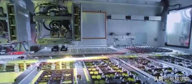

芯片制造共分为七大生产区域,分别是扩散、光刻、刻蚀、离子注入、薄膜生长、抛光、金属化。
: r3 a! t* J4 p# c9 u; ]( z) p
其中雕出晶圆的最重要的两个步骤就是光刻和蚀刻,光刻技术是一种精密的微细加工技术。
/ a  h' C( ~& y5 b) @
常规光刻技术是采用波长为 2000~4500 的紫外光作为图像信息载体,以光致抗光刻技术蚀剂为中间(图像记录)媒介实现图形的变换、转移和处理,最终把图像信息传递到晶片(主要指硅片)或介质层上的一种工艺。
6 j% b5 Q2 q/ r$ n# x2 b, J& P) z7 ]
( }$ q  W# A& B! G  i  y0 C, k# }
' E8 i& r0 S1 R, L4 b# x" a( Z
光刻技术就是把芯片制作所需要的线路与功能区做出来。简单来说芯片设计人员设计的线路与功能区“印进”晶圆之中,类似照相机照相。

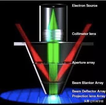

在涂满光刻胶的晶圆(或者叫硅片)上盖上事先做好的光刻板,然后用紫外线隔着光刻板对晶圆进行一定时间的照射。原理就是利用紫外线使部分光刻胶变质,易于腐蚀。
9 G- ?! o; d5 L+ g5 x# P! a, K7 Q
* n8 }! N! d! y3 S# f3 K, D
+ W3 _* U# I1 x! A, w' z0 L
溶解光刻胶:光刻过程中曝光在紫外线下的光刻胶被溶解掉,清除后留下的图案和掩模上的一致。
