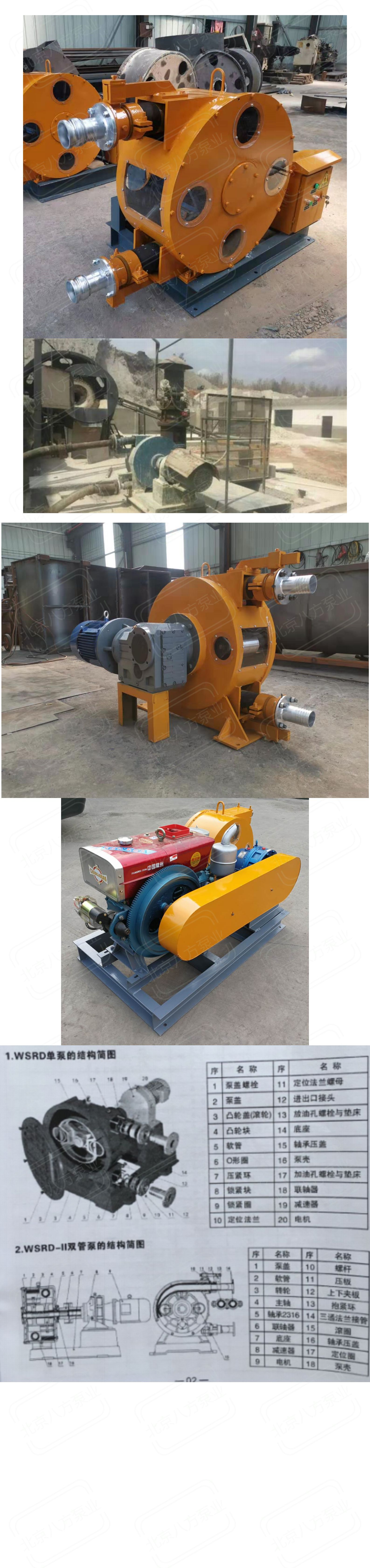

随手拍17——软管泵

这个混凝土泵和这个软管泵是完全不一样的,不论是价格、应用、还是材质、用途都有很大的不同的。软管泵(又称蠕动泵、脉动泵)是通过滚轮或者滑块挤压胶管来工作的。泵可以干转,自吸以及处理高粘度、高磨损介质。泵体无须密封,完全无泄漏,并且每次旋转都能输出固定流量的容积泵,具有转速低、无噪音等特点,用途较为广泛,应用于冶金、稀土、脱硫环保、废水处理、造纸、油漆、钛白粉、复合肥等行业。该系列泵有单管和双管两种形式,可作为清池自吸泵、压滤机泵、泥浆泵使用。-------北京八方泵业为您解答

- ?% A/ @) S! L, Q/ t这个是八方泵业软管泵的实拍图片
. z( W" J; a- d  W0 k$ n一、软管泵的特点:
* d/ a+ q, {# b" Q4 z7 k$ `/ S( ^; y、自吸能力强,清水吸程可达8m;作自吸泵使用;
% L- ]9 b' c1 F4 N0 q# f. e9 g# P+ c& f$ b# q3 q- e3 W- {
2、结构独特,不采用密封,所以不会产生泄露,现场管理要求高的场合无泄漏自吸泵;+ u6 q' t% Y2 p4 T
; S4 A4 g  _/ B; o3、可以输送含大量颗粒、纤维或其他杂质的腐蚀性料浆泵、污泥泵等;
. O& Z8 t8 w3 e. b# e. S/ g+ r; f" n- `" e3 v1 O' d
4、介质流速低、无剪切力,特别适用于输送对剪切力敏感的物料;+ o+ x9 _/ A4 `
4 H  l- `3 [5 \9 {
5、可输送高粘度的介质,还可以输送气、液、固三相混合介质;
2 n; B; k! G2 t
  v4 }3 e! n  A: W+ H0 x6、通过调节泵的转速,可以调节流量,而泵的出口压力基本不变;
1 Z8 E% B  ?3 v- L' F( e5 {8 L: b  H$ P! i$ ]
7、换用不同的软管材料,可适用于不同的介质。

5 h* z$ t' H( {  D0 j- L软管对于不同的介质材质也不同,当然了,软管的价格也要比一般的软管高出很多倍,普通的软管是无法胜任该泵的工作需求的,一般软管的质量决定了这个泵的工作效率与软管更换时间,输送不同的介质需要更换软管的时间也不同,而且这个泵可以毫不夸张的说,这个泵是很厉害的,连腐蚀性物质和大颗粒【混凝土(石灰和骨料就是小石子的混合物)】也可以输送,只是软管泵内的软管泵需要的材质不同而已--------北京八方泵业为您解答

1 v% J; _7 p$ U4 O) G. C+ P软管泵有很多种的,但是原理基本相同, P/ w9 i/ d, T9 k4 B! E

抱歉楼主,因为图也不是我的(所有权属于公司),我们同行一些比较小的厂子或者就是那种小作坊喜欢盗图,这些图一般都是在做主图用的,也是为了让大家更清楚直观的看到实物图,才打上水印的。3 e/ h' K. c! j6 y" }* H) f

' Y: P, L, H- Z6 Z7 c一般压轮有2-4个,型号不同,压轮也不同,我感觉最感兴趣的是一个电机一个减速机两个软管泵泵头的,具体应用在哪不清楚,图暂时没找到(公司图库里面的照片太多了,不好找)( A, ?6 r. s# G. o
