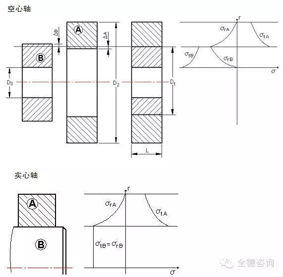

压配是常见的装配方法,简单,成本低。为了做到可靠的配合,需进行必要的计算。如下图:

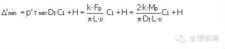

1、最小容许干涉量
最小容许干涉量是从要求能够传递的负载(扭矩)计算得来的。如果小于这个值,将不能传递足够的负载(扭矩)。

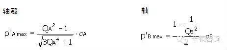

2、最大容许干涉量
最大容许干涉量是从材料容许的强度极限计算得到的。如果大于这个值,将会破坏轴或者轴彀。
对空心轴:
必须满足下面的不等式:
对实心轴:
必须满足下面的不等式:

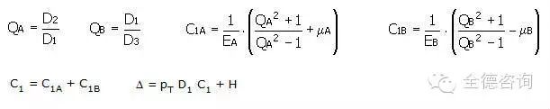

3、轴彀外径增大量
式中的就是代入上面的计算得到的干涉量最小值和最大值。于是计算得到轴彀外径增大的范围。
4、轴的内孔减小量
同样,式中的就是代入上面的计算得到的干涉量最小值和最大值。于是计算得到轴孔内径减小的范围。

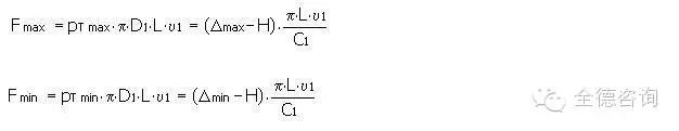

5、装配的压入力
如果采用温差装配法,即加热轴彀,或冷却轴,那么,

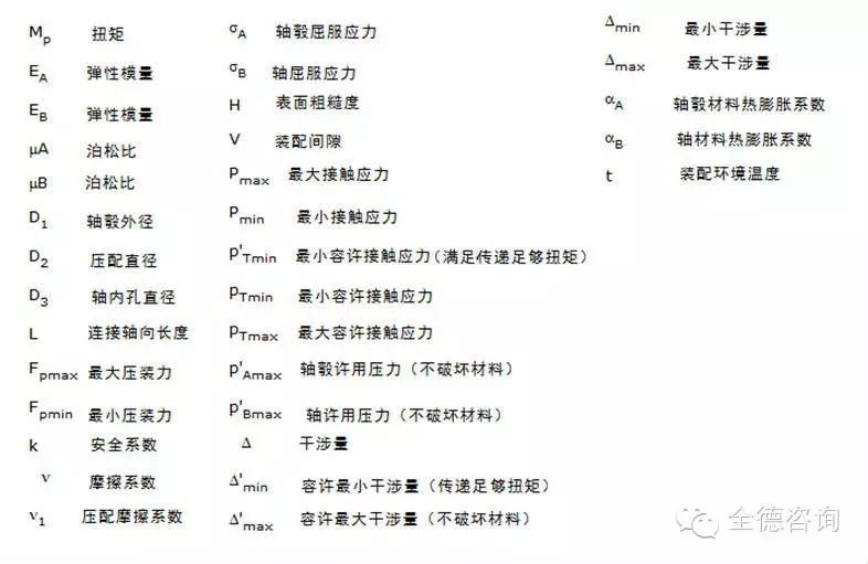

8、符号含义:
